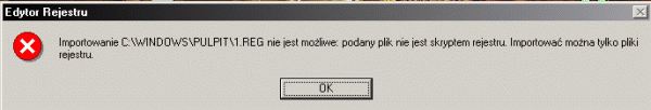

W moim wypadku nie da się tego zrobić, wyskuje błąd taki jak na zdjęciu, jest możliwość innego wpisania tego np. bezpośrednio w rejestrze??

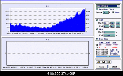

Takie coś istnieje i jest niebezpieczne, nagrana płytka z tym "motywem" nie nadaje się do uzytku (przynajmniej w moim wypadku LiteON LTR 52246S z Biosem 6SOF) poniższe zdjęcia to potwierdzają to jest płytka CD-RW 24 Esperanza nagrana za pomocą tego małego triku.

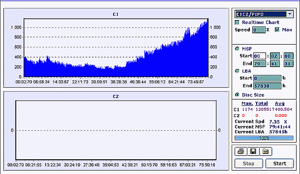

A to ta sama płytka ten sam plik ale już bez tego "motywu" (czyli bez pokazywania bieżącej prędkości}
