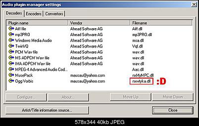

baka napisa***322;(a)
...problemem okazala sie nazwa pliku Nxmyogg.dll,nero nie widzial tej wtyczki dopiero zmiana nazwy na nxmyogg.dll pomogla i biblioteka (kodek ogg)stala sie widoczna.
LOL LOL LOL
to chyba zart :o
czy ja dobrze zrozumialem, Neronowi przeszkadzala duza litera 'n' ('N')
sprawdzilem to z Nero 6.0.0.11 i nawet nie mialo to znaczenia jak sie nazywa ta wtyczka, warunek nx na poczatku
PINOL napisa***322;(a)
No coz, nie dziala to z wtyczka do mpc, u mnie jest komunikat,ze format nieobslugiwany
u mnie dziala wysmienicie - sprawdzilem z Nero 6.0.0.11
Ostatnio zmieniany przez Y@nkee_PL : 10.09.2003 o godz. 23:52

Y@nkee_PL napisa***322;(a)
LOL LOL LOL
to chyba zart :o
o w morde, RE5PECT
faktycznie, Nero nie widzi wtyki jesli n jest duze
to najwiekszy LOL jaki w zyciu widze :o :o :o
PS. w zalaczniku to o czym wczesniej napisalem, ze nx musi byc na poczatku (male 'n' )
