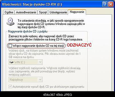

Jeżeli używasz Win XP to zrób tak jak na poniższym obrazku:

Dzieki za podpowiedzi, ale to okienko mam odznaczone i niestety NERO nie działa.
