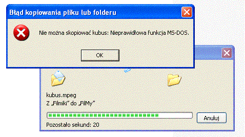

Hej jak coś kopiuję z CD-ROma na HDD to mi wyskakuje komunikat (jest w załączniku).
Próbowałem niby flashować firmaware, ale w windowsie uruchomilem jakies 2 dosowe okienka ani nic tam konkretnego się nie działo (CD-ROM mam na slave secondary, a nagrywarke secondary master).
Z nagrywarki filmik daje się zrzucić na HDD a z cdroma niet :/ Tak się dzieje właśnie od tamtego zjawiska.
Np kopiuje 21Gramów na HDD i jak pozostaje 60 sekund do końca to zwalnia nagle, ucicha CDROM i wyskakuje ten błąd, z kubusiem przy 20sekundach :/ i zawsze w tym samym miejscu.
Co mam teraz zrobić

Starszy CD-ROM ma pewnie problemy z błednymi sektorami na płycie (czy płyta jest porysowana ??) i wywala taki komunikat ... nowsze nagrywarki/CD-ROMy maja coraz to lepszy mechanizm korekcji i dlatego przechodzi bez problemów.
Możesz zrobic obraz tej płyty za pomocą np. CloneCD z ustawioną opcją pomijania błednych sektorów ... ale odrazu Ci mówie, że w tych miejscach gdzie były owe błedne sektory film bedzie "skakał"

Jeżeli jestes na 100% pewien że to nie wina płytki (testowałes ją w innym napędzie), to pora przyjżeć się czytnikowi - może optyka się juz zakurzyła ... albo się poprostu już wyłożył ....

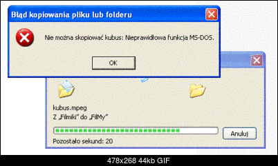

Ghost_mode masz chyba rację. Tak wygląda wykres z płyty princo (ten screen o błędzie przy kopiowaniu 'kubus').
A Resident Evil filmik (2CD Platinum 1x-40x, producent Acer, ftalocyjanina) wypalono Sierpień 2002 i przez CD-ROM pięknie sie skopiowało na HDD.
W sumie nowy CDROM 70 zł teraz to nie majątek
