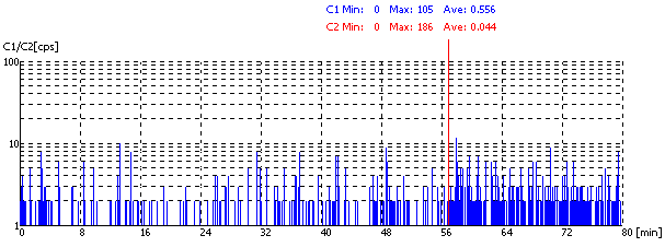

kowanski
Avatar użytkownika kowanski
Data rejestracji: 25.02.2003
Posty: 1,495
Po kilkunastu testach na kilku LITE-ON-ach zauważyłem, że ta sama płyta ma różną ilość błędów na każdej z nagrywarek.
Co o tym sądzicie
Płyta została nagrana na LITE-ON 40125 BLACK z prędkośćią x32 (Verbatim Pastel)
TEST wykonanay na 40125 BLACK@48125W
File Type: png lit48-32x.png (3.9 KB, 144 oglądane)

TEST wykonany na 52246S - tej samej płyty :o
File Type: png lit48---32x-52.png (3.3 KB, 152 oglądane)

Stary 23.05.2003, 20:33   #6
-Sid-The-Rat=>
Kocham Paskudy, Świntuszę
Data rejestracji: 30.03.2002
Posty: 6,017
powtorz pomiary
przekonalem sie na wlasnej skorze ze czasem wses zwraca glupoty - np jak uruchomisz pomiar z wysunieta tacka i on ja sam wsunie
ja zawsze mierze 3 razy - na maks to jest parenascie sekund - a wynik przynajmneij wiarygodny

Wiecie podsumuje to:
Nagrywarka nagrywarce nierówna, zrobiłem test na 48246K i ilość błędów na tej samej płycie była 2x większa, nic z tego nie rozumiem

Sprawdzałem też na WSES, prawie tak samo, tzn 2x większa ilość błędów na 48246K niż na 52246S

daj obu nagrywarkom speed 40
