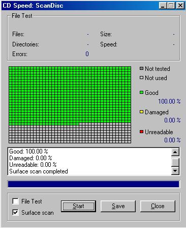

Wykonałem ScanDisc'a w nero i najpierw sprawdziłem płyte CD-ROM'em a później nagrywarką, zdziwiło mnie to że gdy test wykonywałem CD-ROM'em to wszystkie sektory były żółte a nagrywarką zielone, sprawdzałem drugą płyte z GTA-Vice City a także Quakiem III Areną i test wypadał tak samo, czyli CD-ROM żółte, a nagrywarka zielone, o co chodzi czyżby CD-ROM miał gorszą korekcję błędów od nagrywarki. Dodaje test z nagrywarki.

każda nagrywarka ma lepszą korekcje błędów niż obojętnie jaki cd-rom i test nie jest dla niej przeszkodą jak widać wyżej, może twój cd-rom szwankuje, albo jest w na prawde złym stanie.
Zresztą szczerze przyznam, że testy w Nero CD Speed wykonuje tylko cd-romem i u mnie wszystko zielono i tak.
Druga sprawa, że ostatnio też się mocno zaskoczyłem jak moja LG poradziła sobie z ripowaniem mocno zarysowanej płyty, a cd-rom się mulił.

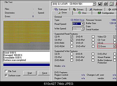

Dodaje jeszcze screena z testu CD-ROM'u.

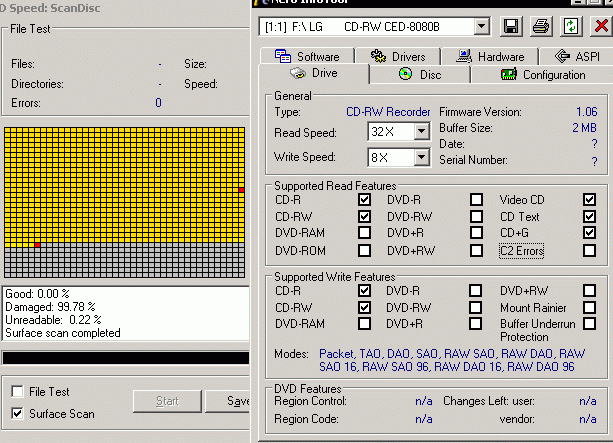

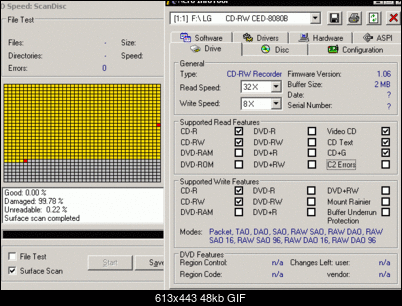

przed rozpoczeciem testu NeroCDSpeed pokazal okno dialogowe z textem: "The drive is unable to report damaged sectors."
uzyta plyta widziana przez Lite-On'a 523252 jako w wiekszosci dobra, kilka zoltych sektorow w polowie dlugosci plyty (tam, gdzie ten czerwony sektor), 0 czerwonych
przez LG jak na zalaczonych obrazku:
cinma jest offline

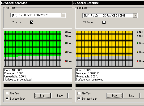

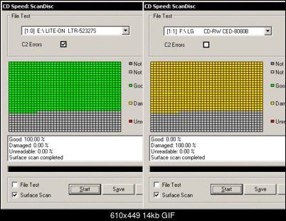

i jeszcze jeden screen (wszystko opisane)

Coś mi się wydaje,że te żółte kwadraciki występują podczas wykonywania testu "starymi" napędami optycznymi.
Ten komunikat świadczy,że niewszystkie napędy są kompatybilne z NERO CDSpeed, patrząc pod względem korekcji błędów.
