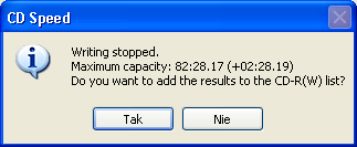

LG i problemy ? w załączniku macie wynik testu z LG w roli głównej (32@40)
a na marginesie to Nero CD Speed ma baaardzo wiele komunikatów błędów, więc jeżeli chcesz sam sobie pomóc - uzyskać odpowiedź - sprecyzuj co to za błąd (NAZWA)

Sobal, fajnie Ci wyświetla, tyle tylko, że tu akurat chodzi o model 16/10/40 a nie inny. Poprzednio miałem LG 12/8/32 i nie było problemów z przetestowaniem max. pojemności płyty. Taki niestety jest urok LG x16.

OOOooops ale nic to, gdzieś miałem LG 16x, wieczorem poszukam i zrobie test
