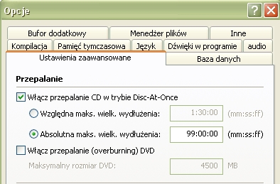

Witam i z góry przepraszam że zakładam kolejny ten sam temat, ale przczytałam tyle na ile starczyło mi cierpliwości, ustawiałam tak jak pisaliście (99min, DAO, zamknij CD itd.), kombinowałam na różne sposoby i nic Przeglądając forum nie zauważyłam żeby ktoś miał taki problem jak ja. Otóż kiedy chce nagrać film 789MB (próbowałam też 710MB) na płyte 800 i ustawiałam tak jak pisaliście, po naciśnieciu zapisz wysuwa mi się płyta i wyskakuje okienko
"Oczekiwanie na nośnik"
Proszę włożyć pusty nośnik w celu nagrania.
i tak za każdym razem! Z płytami 700MB nie mam żadnego problemu.
Wiecie może co może być tego przyczyną?! Proszę pomóżcie, bardzo zależy mi żeby nagrać ten film na płytke, a już nie wiem co robić. Mam LiteOna LTR 52327S i Nero 6.6.0.18

na pewno tak jest ustawione

Tak, mam tak ustawione.
