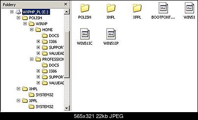

Ma taką płytkę na której, jest zarówno XP home jak i pro. Niestety nie jest ona bootowalna. Da się to jakoś zrobić?
Struktura katalogów mniej więcej jest taka (screenshot):
File Type: jpg xphome-pro.jpg (22.1 KB, 148 oglądane)

są 4 o ile pamiętam pliki jeden to autorun inf weź skopiuj na osobne cd i dodaj ten autorun inf to będą bootwalne podczas wsadzenie on szuka autorun.inf o ile wiem jest ukryty jak masz je w folderach przewal wszystko na osobne cd to wszystko

Tylko co ma być w tym pliku Bo mam obraz tej płytki robiony CloneCD. Czy to możliwe aby CloneCd go zgubił podczas robienia obrazu??

autorun inf
to jes plik odpowiedzialny za autorun a nie za boot plyty
na cdrinfo jest opis jak zintegrowac SP i i XP ... tam w ktoryms kroku jest taki pliczek do sciagniecia ktory jest odpowiedzialny za boot plyty ... zrob tak jak jest napisane ... omin kroki zwiazane z integracja SP a wszystko sie uda ... zycze powodzenia

toż w końcu napisalem że są to 4 jeden z nich to plik autorun.inf i 3 pośrednie Z tego co wiem autorun sluży do odczytania i wykonuje procedurę w nim zawartą zrobilem w2k bez tego autorun.inf nie bootowalz poziomu nie windoza wcale z autorunem bootowal w w2k są też te 3 pliki ukryte nt5 i te 2 pozostale o ile wiem plyta strtowa win xp niczym się nie różni

autorun.inf nie ma nic wspolnego z mozliwoscia wyboru ktorey system ma zostac zainstalowany
zeby dalo sie na jednej plycie CD umiescic 2 systemy z mozliwoscia wyboru po starcie ktory ma byc instalowany nalezy zrobic multiobazowa plyte startowa
opis jest tutaj http://www.cdrinfo.pl/cdr/porady/bootcd/bootcd7.php3
