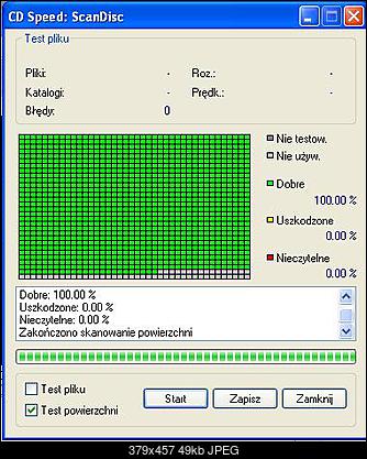

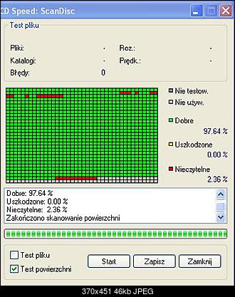

prosze o to dwa testy ale dlaczego ten co caly przeszedl nie chce sie odpalic
