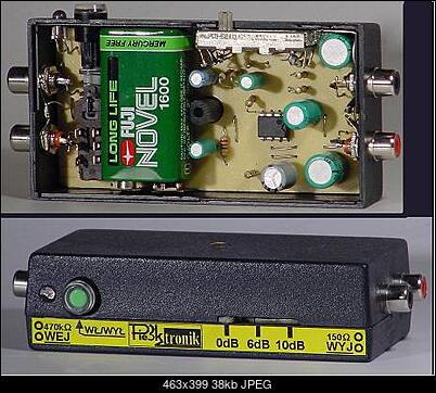

W przypadku gdy poziom z wyjścia wieży (rozumiem, że masz z tyłu Line out) jest za mały jedynym sensownym rozwiązaniem jest zmajstrowanie prostego wzmacniacza/transformatora impendancji. Sam kiedyś coś takiego wykonałem właśnie na takie okazje.
Załączam zdjęcie. Parametry: Rwe=470Kom Rwy=150Om wzmocnienie: 0 - 10db regulowane
File Type: jpg wt.jpg (38.2 KB, 193 oglądane)

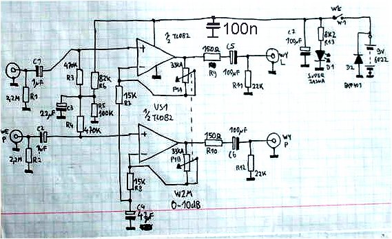

Układzik jest bardzo prosty, załączam schemat (sorry za jakość, ale ciągle nie moge zabrać się za rysowanie schematów w formie elektronicznej).
File Type: jpg schemw.jpg (55.9 KB, 174 oglądane)

dobrze rozumiem ze te 2 WO sa na jednym scalaku? (nie widze zasilania do dolnego, za to widze 1/2 przy nazwie WO)
