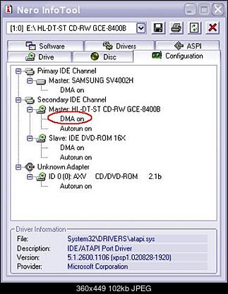

Napędy LG począwszy od modelu GCE-8480B fabrycznie obsługują tryb UDMA-2 lub ATA-33 jak kto woli. Posiadam GCE-8320B@8400B, który po zmianie firmwaru (wersja 1.12 IBM dla GCE-8400B) również obsługuje UDMA-2 (nie mylić z MultiWord!!!), a dodatkowo Mount Rainier. Pisałem o tym jakiś czas temu na forum, więc radzę użyć opcji "szukaj". Jest tam również link do biosu...
