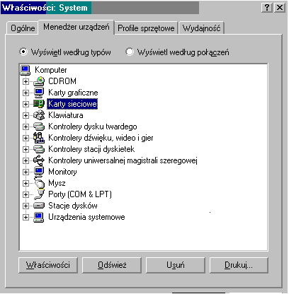

Stary 27.09.2004, 14:09   #7
tomo_demon
Data rejestracji: 23.09.2004
Posty: 6
tomo_demon w tym momencie nie ma Reputacji dodatnich ani ujemnych <0  pkt>
tak to wyglada jak w zalaczniku nie wiem czy dobrze uploadowalem
File Type: jpg nowy.jpg (83.0 KB, 94 oglądane)

Stary 27.09.2004, 15:04   #9
Y@nkee_PL
Maciek: Reaktywacja
Avatar użytkownika Y@nkee_PL
Data rejestracji: 18.11.2002
Lokalizacja: Zielona Góra
Posty: 4,776
Primary IDE controller (podstawowy kanał)
Secondary IDE controller (pomocniczy kanał)
możesz usunąć oby dwa, ale wystarczy ten na którym jest nagrywarka
Y@nkee_PL jest offline
Stary 28.09.2004, 13:34   #10
tomo_demon
Posty: 6
thx bardzo za twoja pomoc nie wiem jak bym sobie bez niej poradzil
