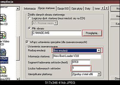

Stary 16.10.2003, 21:44   #8
robisz to analogicznie
to jest sektor z wersji SE, ale powinno dzialac
Ostatnio zmieniany przez Patrix : 16.10.2003 o godz. 22:41

Mówisz że trzeba wpisać w ustawieniach nero ilość ładowanych sektorów: 1
W winXP nalezało wpisać ilość ładowanych sektorów 4, ale to je Win98 to pewnie masz racje ze ma być ładowany tylko jeden sektor
Jak nagram płytę z tym sektorem, to podczasz włożenia płyty do napędu i uruchomieniu z niej kompa, będzie można zainstalowac system tzw, sformatować dysk, ustawić parycje fiddiskiem itp. ?

Najprościej zrobić to oczywiście w nero. Z menu nero wybierasz tworzenie płyty bootowalnej, w napędzie A: musi być dyskietka startowa (ewentualnie zmodyfikowana). Nero doda ją do sektora rozruchowego i uruchomi się zpłyty dokładnie tak jak z dyskietki.
Lub analogicznie doda pliki z obrazu sektora. Ta druga opcja jest lepsza bo jak wiadomo dyskietki są zawodne, a mając np. WinImage możesz edytować zawartość obrazu dyskietki, dodawać, usuwać pliki itd. KOrzystam od dłuższego czasu z tej drugiej metody i mnie jeszcze nie zawiodła.

Komp bedzie sie bootował z płyty dokładnie jak z dyskietki. Myślę że w Ultra będzie podobnie.
Dokładny opis masz tu: http://www.cdrinfo.pl/cdr/porady/bootcd/bootcd3.php3
