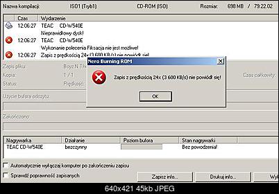

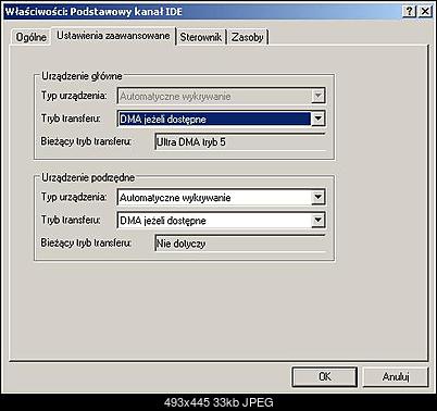

Zastosowałem się ściśle do Twoich wskazówek, lecz niestety nie osiągnąłem zamierzonego celu. Nadal jest LIPA. W załącznikach są screeny z nieudanej operacji nagrywania. Może one powiedzą Ci więcej niż ja. Ponadto nie wiem czy w kanałach IDE w ogóle mam możliwość zmiany tak jak napisałeś powyżej. Zamieściłem także screen z zakładki "Ustawienia zaawansowane". Jak możesz to zerknij na to. Bardzo proszę o odpowiedź.
Problem z buforem TEAC CD-W540E-nero1.jpg   Problem z buforem TEAC CD-W540E-nero2.jpg   Problem z buforem TEAC CD-W540E-kanaly-ide-ata.jpg

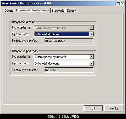

Pokaż screna z drugiego kanału IDE: tam gdzie masz zainstalowanego teaca.
HDD jest O.K. 8 )

Dzienks za szybką odpowiedź. Niestety ja nie jestem tak szybki. Zapomniałem dodać we wcześniejszych postach, że twardziel z wypalarą są na osobnych kanałach, choć jeszcze nie tak dawno miałem je na jednej taśmie spięte (kiedyś działało to dobrze, lecz od pewnego czasu przestało - jedyne co jest zauważalne, co razi w oczy natychmiast, to ten bufor, który się nie ładuje). Teraz postanowiłem podłączyć je osobno, z nadzieją że to pomoże. Tak jak prosiłeś dołączam screen kanału pomocniczego.
