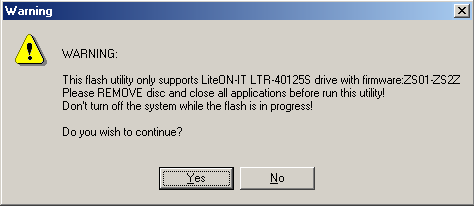

Umnie tesz czasami znienia kolor z pomaranczowego na czerwony ale wtedy komp mi sie niezawiesza a jak chcialem wgrac nowego biosa ZSON to mi wywala taki komuwnikat

gero napisa***322;(a)
wszystko idzie dobrze
wyłaczasz dma @ restart i flas***esz @ klikasz na yes przy tym komunikacie
