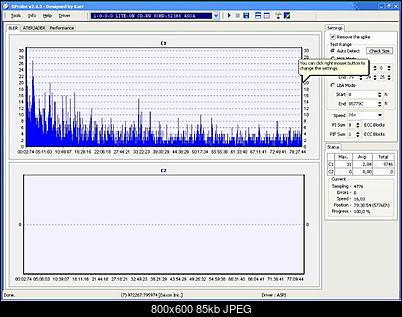

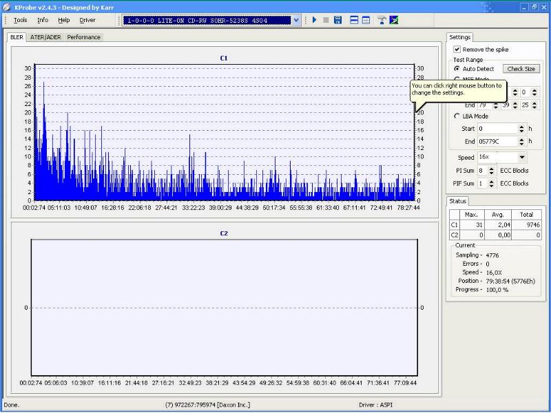

test zrobiłem na wszystkich prędkościach: 24x-1błąd, 32x-20błędów, 40x-48x-2błędy, 52x-31błędów, 16x-0błędów. sprawdziłem też taką samą wczesniej nagraną(jakichś miech temu) płytke przy 52x i nie bylo ani jednego błędu.

Mogłem sie domyslić że podałeś średnią błędów. Płyta jest nagrana dobrze, można mieć małe zastrzeżenia do początku nagrania ( 31 to juz nie jest dobrze, ale nadal znośnie). Z tego co widać nie powinno być żadnych problemów z odczytem- tylko bardzo kiepski napęd mógłby sie zacinać ale tylko na początku- żadna miarą na końcu płyty.
