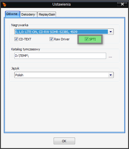

Zmu***347; burrna do u***380;ywania sterownik***243;w ASPI zamiast SPTI.

Odznacz...

Odznaczylem i wciaz to samo
