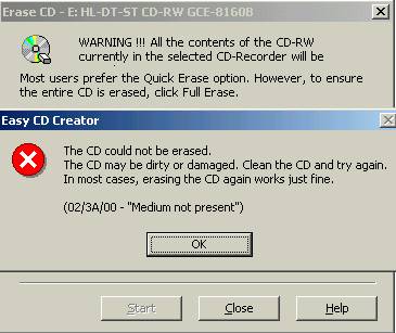

Wlasnie probowalem kolejny raz wyczyscic CDRW (caly czas ten sam kompakt) i po 10 min. bezczynnosci programu (plyta sie caly czas krecila) wyskoczyl mi taki oto komunikat -> zalacznik.
Plyta jest czysta. Ciekawi mnie, dlaczego teraz dziala tylko dioda 'read' a nie rowniez 'write'.

sproboj ta rw wyczyscic programem Super Blank
i napisz czy dalo rade i czy pomoglo?
poza tym ta rw moze byc juz ladnie zuzyta i i tak z nia nic nie zrobisz..
