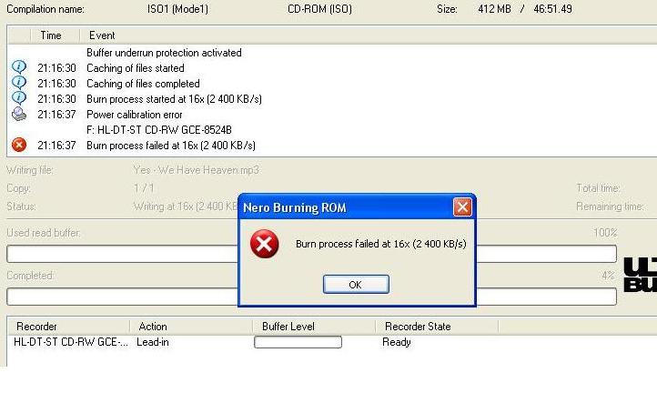

przeinstalowalem system i mam problem z nagrywaniem plyt.przed reinstalka windowsa wszystko bylo w porzadku.zainstalowalem sterowniki ASPI.jak wlaczam nagrywanie,poczatkowe pliki dobrze sie nagrywaja,jednak po jakichs 10mb nagrania wszystko sie zatrzymuje.po ok 3 minutach wyskakuje jakis blad i pisze cos tam "reset...".mam nagrywarke LG.co ciekawe ten problem jest przy plytach R, gdy nagrywalem na plyte RW wszystko bylo w porzadku.Uzywam omeg,wczesniej dobrze wspolpracowaly z moja nagrywarka.Mozecie jakos pomoc? bede wdzieczny.z gory dzieki za pomoc

Napisz pe***322;n***261; nazw***281; nagrywarki i programu jakim nagrywasz. No i oczywi***347;cie zr***243;b zrzut ekranu na kt***243;rym b***281;dzie widoczny ***243;w b***322;***261;d.

sorry ze tak malo informacji zamiescilem ale wiecie jestem tutaj od niedawna.mam windowsa xp z sp2, uzywam nero co widac na obrazku.napisalem, ze plyta rw dobrze sie nagrala, ale i tak niektorych plikow nie mozna bylo odczytac z niej.nie wiem czemu przeinmstalowanie windowsa tak wplynelo na moja nagrywarke :[ no ale w sumie tez za bardzo sie nie znam na tym, moze to jakis blahy problem.aha moja nagrywarka to LG cd-rw GCE-8524B

wgraj do nagrywarki nowy firmware. sprawd***378; zasilanie. napisz jeszcze jak masz pod***322;***261;czon***261; wypalark***281;.

nie wiem, co rozumiesz przez normalne podłączenie, bo spotkałem się tutaj z różnymi artystami. a firmware masz najnowszy? dla uniknięcia nieporozumień najlepiej wklej zrzut ekranu z nero info tool

Ka***380;dy no***347;nik ma malutki obszar na kt***243;rym nagrywarka wypala kilka bajt***243;w aby skalibrowa***263;/dostosowa***263; (czy jako***347; tak) moc lasera.
Najlepszym wyj***347;ciem jest aktualizacja firmware tak aby doda***263; wi***281;ksz***261; liczb***281; obs***322;ugiwanych no***347;nik***243;w. Je***380;eli i to nie pomo***380;e polecam zmian***281; na markowe p***322;ytki. Je***380;eli po tym dalej b***281;dzie wyst***281;powa***322; ten sam b***322;***261;d najlepszym wyj***347;ciem jest wys***322;anie nap***281;du do serwisu.
W przypadku braku gwarancji samodzielnie przeczy***347;ci***263; soczewk***281; lasera.
