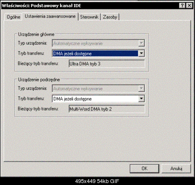

No i to nic nie dało. Dołączam screen shot z ustawieniami

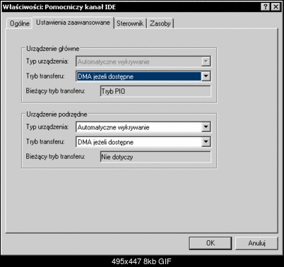

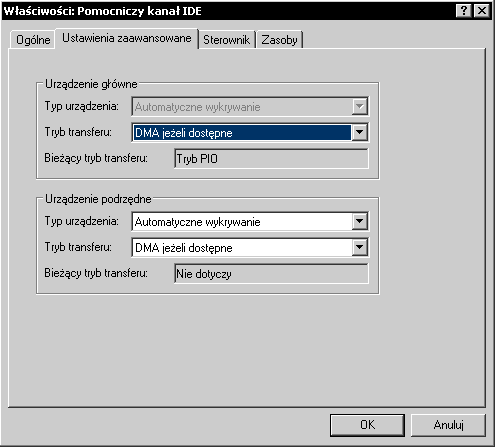

A oto drugi screen

Widocznie musisz upgrade'owac bios do nagrywarki. Cytuje za wirtualna polska:
"Połączenie napędu oraz Windows XP zaowocowało niestety małymi zgrzytami - na testowym komputerze system uparcie ustawiał dla nagrywarki tryb przesyłu danych PIO4, zamiast UDMA33. Było to o tyle dziwne, że w innym komputerze, pracującym również pod kontrolą Windows XP, tryb UDMA ustawiany był przez system bez żadnych problemów. Na kłopoty z komputerem testowym pomógł dopiero upgrade firmware nagrywarki z wersji 1.0b do 1.0c"
