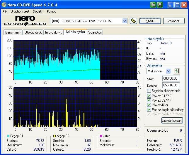

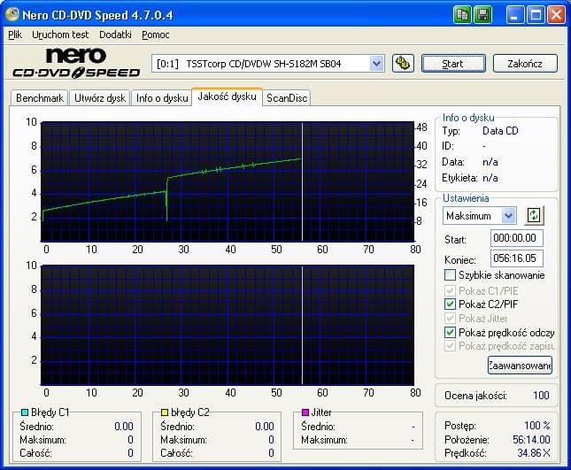

Witam, dzisiaj zakupi***322;em 2 nagrywarki DVD - Samsung DVD-REC SH-S182M oraz Pioneer DVR-112D, pierwsze co zrobi***322;em to wrzuci***322;em do pioneera oryginaln***261; p***322;ytk***281; diablo 2 i pu***347;ci***322;em w nero test jako***347;ci. O dziwo by***322;o mn***243;stwo b***322;***281;d***243;w zar***243;wno C1 jak i C2, ta sama p***322;yta w nagrywarce samsunga nie wykaza***322;a nawet jednego b***322;***281;du!! Czy z tym pioneerem jest wszystko w porz***261;dku, czy powinienem go reklamowa***263;?
Z g***243;ry dzi***281;kuj***281; za odpowiedzi.
Temat umie***347;ci***322;em w dziale CDR/CDRW, poniewa***380; p***322;yta k***243;r***261; testowa***322;em to by***322;a p***322;yta CD.

Hmm.. Og***243;lnie wiadome jest to, ***380;e Pioneer ma s***322;ab***261; korekcj***281; b***322;***281;d***243;w, a Samsung bardzo dobr***261;. Pioneer ma dobr***261; jako***347;***263; zapisu, odczyt s***322;aby. Samsung ma dobr***261; korekcj***281; b***322;***281;d***243;w, zapis s***322;abszy..
Nap***281;dy uzupe***322;niaj***261; si***281;
Tutaj: http://forum.cdrinfo.pl/showpost.php...&postcount=311 zrobi***322;em ma***322;y test por***243;wnawczy Benq 1640 i tego samsunga pod wzgl***281;dem odczytu i zapisu. Pioneer ma s***322;absz***261; korekcj***281; b***322;***281;d***243;w od Benq 1640, wi***281;c wnioski wyci***261;gnij sam

Oto jak wygl***261;da test jako***347;ci na pioneerze:
a to samsung:

Najwidoczniej Samsung nie zwraca C1/C2.

Pioneer 112D ma, moim zdaniem, problem z testowaniem p***322;yt CD, za mocno sypie b***322;***281;dami, por***243;wnywa***322;em wyniki do LiteOn'a 1693 i jest kolosalna r***243;***380;nica.
Nero infotool twierdzi, że zwraca.

Nie wiem, w ka***380;dym razie ten wynik jest nierealny. O ile brak b***322;***281;d***243;w C2 jest ca***322;kowicie zrozumia***322;y, to brak C1 nie jest
