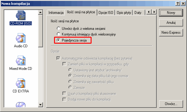

nagrywasz plyte jako multisesyjna i stad ten czerwony kwadracik na koncu
przestaw na pojedyncza sesje i powinno byc ok
File Type: png nero.png (11.3 KB, 164 oglądane)
