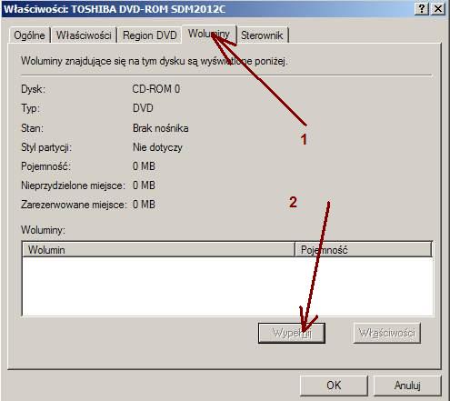

Spr***243;buj w w***322;a***347;ciwo***347;ciach nap***281;du prze***322;***261;czy***263; woluminy [p***322;yta musi by***263; w nap***281;dzie]

Napisany przez aspirant
Decard, ale może trochę bliżej, o co chodzi w woluminami?
W np. panelu sterowania-->system-->sprzęt--> właściwości napędu w którym jest płyta -->zakładka woluminy-->wypełnij [jak na obrazku] ale nie wiem czy to rozwiąże twój problem
edit: zapomniałem dodać że jak wypełnisz woluminy i pokaże ci kilka woluminów to dwuklikiem przełączasz sie miedzy nimi [przynajmniej u mnie tak jest ]
