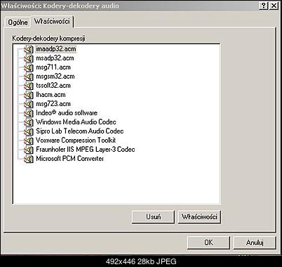

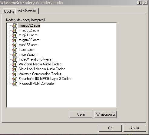

Czy problem dotyczy tylko NERO, czy występuje w innych programach do nagrywania podczas umieszczenia plików w kompilacji?
Jeżeli wystepuje generalnie musisz sprawdzić w SYSTEMIE czy masz kompletny zestaw koderów/dekoderów audio w folderze dźwięki i multimedia.

Niestety nic więcej nie przychodzi mi do głowy, niż to co napisałem wyżej o sprawdzeniu czy masz komplet dekoderów/koderów audio - opisane przez Ciebie ojbawy wskazują że chodzi własnie o nie.
Ten zestaw koderów/dekoderów powinien być w Win2000 prof zaistalowany standardowo - porównaj tą zawartość z zawartością u sibie.

Sprawdzałem tam wszystko ok.
