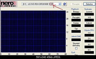

We właściwościch nagrywarki w NERO lub przy użyciu CDSpeed dołączonego razem z NERO. Patrz rysunek.
ale trace gwarancje bo trzeba sflashować kośc a aby to zrobić to trzeba ja wyjąć włąśnie i tu jest problem.
Przy flashowaniu napędu nie rozbiera się go i nie wyjmuje kości. Nie wiem kto ci tak powiedział, ale to jest niepotrzebne. W twoim przypadku bios do napędu wgrywa się łatwo spod Windowsa. Procedure wgrywania biosu masz w powyższym moim poście.
To jest zdjecie pokazujace gdzie sie sprawdza bios w napędzie:
