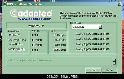

mam zainstalowany Xp prof. , nagrywarkę LitOn 52327s (Qs09)-master i CDRom LiteOn XJ_HD 166s-slave podpiete pod jedną taśmę.

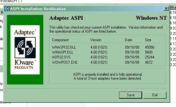

Zainstalowałem ASPI (aspichk w załączniku)

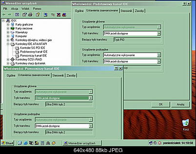

W menedżerze urządzeń mam ustawione tak jak ...(kolejny załącznik)

Czy mam coś źle z tym PIO w menedżerze urządzen?

File Type: jpg DMA.JPG (87.8 KB, 101 oglądane)
File Type: jpg Aspichk.JPG (39.1 KB, 94 oglądane)

zrobiłem tak jak radził y@nke_pl

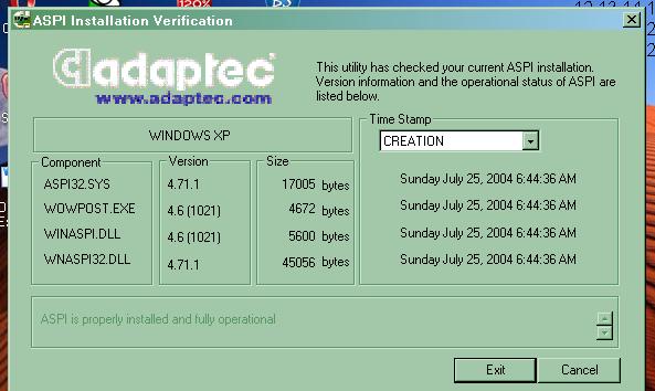

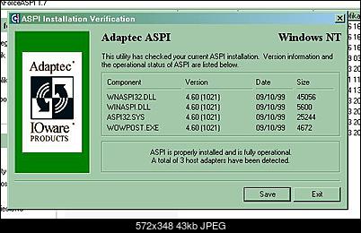

zassałem ForceASPI 1.7 , wywaliłem te stare (killaspi),restart,instaspi z tego pakietu nowopobranego , restart i ...
wszystko ładnie pięknie !!! - Feurio przestawiłem na ASPI i widzi napedy !
w tym momencie aspichk pokazywał tak jak na załaczniku forceaspi 1.7,
ale

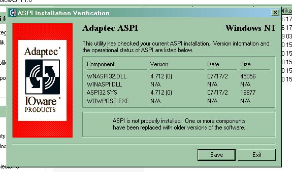

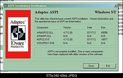

zachciało mi się nowszej wersi ASPI i ze strony http://www.cdrinfo.pl/software/stron...?id=1191040335 pobrałem wyższą wersję , zrobiłem analogicznie jak wyżej , czyli killaspi....i
w tym momencie aspich pokazuje jak na załaczniku forceaspi 1.8
Czyli ?
hmm , ale np Feurio napędy widzi dalej !
I teraz dlaczego tak jest , no i jak ma być lepiej nowsza , czy starsza wersja?
dzięki.
File Type: jpg forceaspi 1.7.JPG (43.3 KB, 118 oglądane)
File Type: jpg forceaspi 1.8.JPG (42.9 KB, 96 oglądane)
