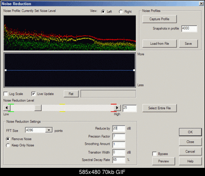

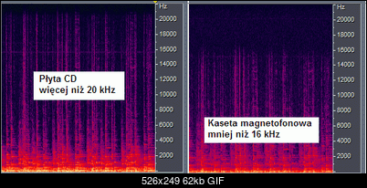

Analizator widma przedstawia w postaci graficznej dźwięki o określonej częstotliwości zawierające się w materiale audio. Każdy słupek prezentuje pewien ich określony zakres (np. 14-16 kHz) i jeśli się nie porusza to znaczy, że one nie występują. Skoro zgrywałeś z płyty analogowej, to nie ma się co dziwić, że ma miejsce taki efekt (niedoskonałość technologii). Dla przykładu na rysunku 1 jest ten sam materiał zsamplowany z kasety magnetofonowej i zripowany z płyty CD. Widać wyraźnie, że możliwości kasety kończą się przed 16 kHz, gdy CD przekracza 20 kHz. Oczywiście to 16 kHz przy kasecie jest z dodatkowo z wyjątkowo marną dynamiką (około 56 dB - bez dolby, CD to 96 dB) co oznacza ogromne szumy i ogólny chaos . W przypadku płyty analogowej jest przeważnie jeszcze gorzej .

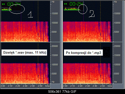

Po tym przydługim wstępie przechodzę do Twojego problemu. Aby wyjaśnić co tutaj ma miejsce, przygotowałem specjalnie dźwięk z częstotliwościami obciętymi powyżej 11 kHz. Przy odtwarzaniu go w winampie widać wyraźnie, że słupki po prawej stronie analizatora, prezentujące wysokie tony, ani drgną, gdyż nie mają do tego podstawy ***8211; patrz rysunek 2 ***8211; okno 1. Co ciekawe po przerobieniu tego dźwięku na *.mp3 rzeczywiście wykres spektrum wygląda inaczej (okno 2). Jest to spowodowane tym, że analizator prezentuje w przypadku plików *.mp3 inne zakresy częstotliwości !. Kompresja mp3 (szczególnie ta z niskim bitratem) powoduje obcięcie wysokiego pasma i aby analizator nie był wyświetlany ciągle częściowo, zmieniono po prostu jego zakresy. Proste i skuteczne. Oczywiście nie zmienia to faktu, że dźwięk jest nadal tak marnej jakości jakiej był, więc to, że wydaje Ci się, że brzmi lepiej to złudzenie .

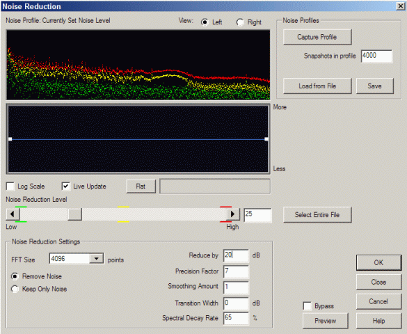

Co do drapiącej igły to oczywiście można spróbować to zlikwidować. Trzeba znaleźć fragment gdzie występuje tylko i wyłącznie ten efekt (np.: przerwa między utworami). Następnie za pomocą narzędzia Noise Reduction (w Cool Edicie 2000 ***8211; chyba tylko jako dodatkowa wtyczka) zrobić profil tego dźwięku (Capture Profil), pobawić się ustawieniami ***8211; Noise Reduction Level (Low-High) oraz Reduce by (dB), aż do uzyskania zadowalającego efektu i na końcu usunąć. Ważne, aby ustawienia były dobrane tak, by kasować tylko ten dźwięk, który trzeba - co czasem okazuje się dosyć trudne do zrobienia. Najlepiej sprawdzać to przesłuchując wstępnie materiał za pomocą opcji Preview i przy włączeniu Keep Only Noise, gdzie powinno być słychać tylko igłę. Gdy tak będzie, zmieniamy na Remove Noise i klikamy OK.
