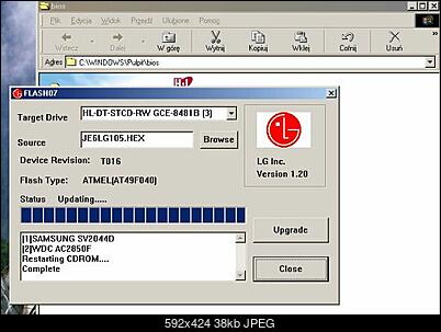

Zetor chyba zwątpił w pomocy dla mnie, nie dziwie się, nie wytzrymał presji z Ciapkiem. Pozdówmy go jednak!
A dziękuję seredcznie puch 'owi, który pomagał mi na priv i pomógł/wyjaśnił bardzo wiele.
I tak zapisałem sobie stary bios na wszelki wypadek i *.hex i *. bin nawet z cd-romu ściągnąłem tak przy okazji
A z poziomu windowsa kliknąłem na ściągnięty wczesniej ze strony LGE bios 1.05 i normalnie bez odłączania cd-romu operacja się zaczęła.
Skończyła się ekranem takim jak tu zamieściłem i powiedzcie mi teraz czy wszystko dobrze się skończyło? Kliknąłem oczywiście "Close"
W instrukcji LG było napisane, że pojawi się inny komunikat o wgranym odbrze biosie. LG mówi tak:
"Gdy aktualizacja jest kompletna i zakończy się powodzeniem na ekranie pojawi się napis:
FIRMWARE UPDATE SUCCESSFUL. Należy przeładować system."
Dzięki wszystkim jeszcze raz Kiedyś musiał być ten pierwszy raz

Stary 03.10.2003, 10:19   #3
CIAPEK
mów mi więcej :P
Avatar użytkownika CIAPEK
Data rejestracji: 17.02.2003
Lokalizacja: TORUŃ
Posty: 5,244
Ja też zresztą jak widać byłem zielony (jak widać wyżej/nie mówie też, że jestem specem ).
Przeczytaj sobie te moje posty.
Co wogóle chciałeś zrobić? Przerobić na 52X czy wgrać najnowszy bios 1.05?
Podkręcania nie ma sensu wg. mnie bo nie daje nic poza prędkością 52X gdzie podkręcenie z 48X nie daje prawie nic oprócz paru sekund szybkości w nagranej "na pałe", że tak powiem płyte bo dobrze nagrana płyta to płyta nagrana wolno...na pewno nie 48X lub 52X lub 40X ja max nagrywam 24X/32X.
Więc polecam zajrzenie na www.lge.pl w sterownikach odnalezienie modelu palarki ściągnięcie najnowszego firmware, przeczytanie instrukcji i powodzenia.
Cała filozofia opiera się jedynia na podwójnum kliknięciu na ikonę pliczku z biosem i czekanie przy wyłączonym monitorze antywirusowym, harmonogramie zadań oraz wyłączenie aplikacji działających w tle-oczywiście te które można i tylko się da!
Pozdro!
