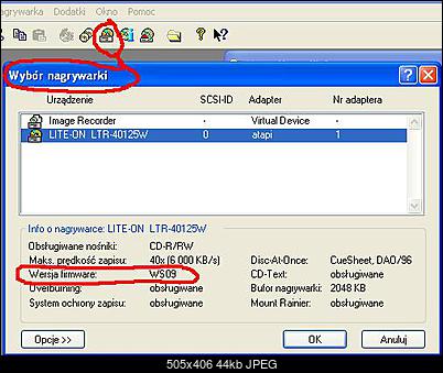

mam LG GCE-8240B i pytanie jak sprawdzić jaki ona ma bios i jak załadować nowy . z góry dziękuje za pomoc i pozdrawiam
Jeżeli posiadasz NERO:
File Type: jpg bez tytułu.jpg (44.4 KB, 234 oglądane)
