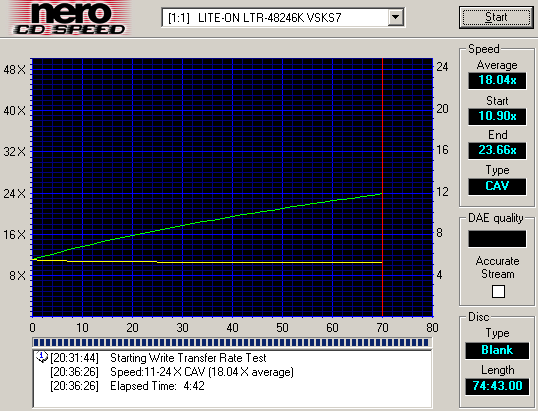

Ponieważ o napędach Lite-On serii K jeszcze stosunkowo niewiele wiadomo, mam pytanie oraz prośbę do ich właścicieli:
Jeśli macie może jakąś płytę CD-RW-Ultra Speed (24x), czy moglibyście sprawdzić Nero CD Speed jak jest ona nagrywana - prędkość początkowa, końcowa, średnia, przebieg wykresu, tryb (CAV, P-CAV?).
Pytam dlatego, że napędy 48246S i 52246S mają zapis płyt RW-US rozwiązany dość niefortunnie: odbywa się w trybie CAV, czyli przy stałej prędkości kątowej i jednostajnie rosnącej prędkości liniowej. Zapis zaczyna się przy prędkości zaledwie 10x i prędkość rośnie prostoliniowo, osiągając 24x dopiero na samym końcu płyty. W efekcie średnia prędkość zapisu to zaledwie ok. 18x, co daje zaledwie sekundy przewagi nad zapisem przy prędkości 16x w trybie CLV.
Dla porównania, napędy LG pracują w trybie P-CAV, startują od 20x, bardzo szybko osiągają 24x i utrzymują ją do końca płyty, co daje średnią na poziomie 23x i czas zapisu o niemal minutę krótszy od Lite-On'ów. A jedne i drugie są nominalnie "24x".
Ciekawi mnie bardzo, czy to dość niefortunne rozwiązanie z napędów serii "xx246S" zostało zmienione w napędach serii K? Może komuś chciałoby się poeksperymentować i "zainformować" potem kolegów...?

Niestety to samo co w S, nawet po wgraniu nowego biosu SK0A. Od 10,90 do 23,60 czyli CAV.
File Type: png cdwrite-rw.png (11.1 KB, 110 oglądane)
