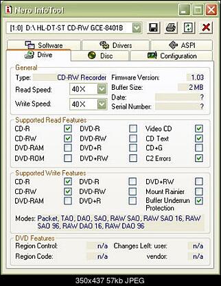

Niestety... Smutne wieści... GCE-8401B też nie obsługuje Mount Rainier. Przynajmniej firmware w wersji 1.03 - żadnej innej nie udało mi się nigdzie znaleźć. Pocieszające jest to, że w wyniku eksperymentów mam teraz napęd LG GCE-8320B@8400B@8401B . Chodzi nieźle chociaż chyba nie lepiej. Jutro kupię trochę płytek i zobaczymy czy jest jakaś większa różnica.
File Type: jpg 8401.jpg (57.3 KB, 196 oglądane)
