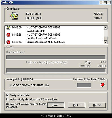

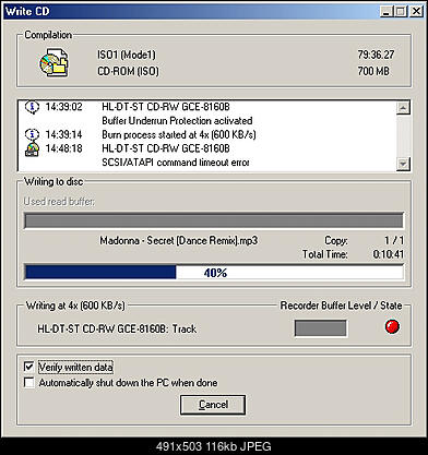

Witam. Od jakiegoś czasu nagrywając płytki w Nero czasem pojawia się komunikat "SCSI/ATAPI Command Timeout Error". Przerywany jest proces nagrywania i płytka nadaje się tylko do powieszenia na ścianie.
Czy wiecie jaka może być tego przyczyna i jak sobie z tym poradzić?
Poniżej załączam Screena z tym błedem.

Cala masa ludzi ma taki komunikat i nie ma jednoznacznego rozwiazania tego problemu!
(nawet jak zrezygnujesz ze sluchania Madonny )
-"zapgrajduj" BIOS nagrywarki
-usun modem (jak masz)
-wgraj ASPI Adapteca
-zmien program do nagrywania (np. na starsze Nero lub WinOnCD)
-zmien kolejnosc podpinania nagrywarki
...itepe, itede, itepe.....

Napisany przez yahol
Czy ASPI nie jest przypadkiem potrzebne do szyny SCSI? Moja nagrywarka jest podłączona do szyny ATAPI.
W nowszym Nero jest to samo, starszego jeszcze nie próbowałem.
W Roxio Easy CD Creatorze nie pojawia mi się żaden błąd, za to niektóre zdjęcia nagrane w tym programie na CD nie dają się odczytać lub są uszkodzone. Z kolei płytki audio czasem nagrywają się z trzaskami :/
Nagrywarka jest ustawiona jako MASTER na IDE2 (i jest to jedyny napęd na tym kanale), szybkość kanału PIO-4
Misiek915 jest offline

ASPI wgrywa sie do wszystkiego.
Standart ATAPI, to rozszezona wersja ATA.
Ergo masz nagrywarke na ATA.
Jeszcze sterowniki do plyty glownej (VIA lub Intel) i w zasadzie mamy komplet.
Serio: - przejzalem mase stron na ten temat i nie ma jednoznacznego rozwiazania tego problemu.
Kazdemu pomaga co innego i co innego radzi.
W kazdym razie ja poleglem na tym problemie.
Po prostu nie wiem co poradzic.
Tylko to co wyzej.
Aha! Wymus jej DMA, nie PIO. Czyli sterowniki do plyty i ASPI.
ASPI wgrane Zobaczymy co z tego wyniknie.
Nie jestem w stanie tego zrobić. W Panelu Sterowania niby jest zaznaczone DMA, ale podczas uruchamiania Windowsa nadal wyświetla mi się PIO4. Ale nie ja jeden poległem na tym, gdyż czytałem na stronie www.cdrlabs.com testy mojej nagrywarki (LG 8160B) i gostek też nie był w stanie włączyć DMA
Tylko to co wyzej.
Niestety nic z tego, nadal wyskakuje ten błąd ;( Może to jest wina lasera?

Misiek915 w tym momencie nie ma Reputacji dodatnich ani ujemnych <0  pkt>
Okazuje się, że to może być wina płyty głównej, taśmy lub innego hardware'u.

Napisany przez Misiek915
Jezeli tasma, w co watpie, to jestes w domu.
Jesli MoBo to masz problem.
Ja bym sprawdzil nagrywarke na innym kompie i walczyl z serwisem, ew. serwis MoBo.
