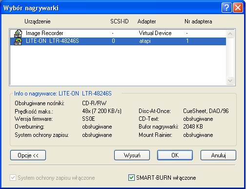

Smart-burn to caly system sterowania paleniem. Tak jak napisales - jak w bazie twojego litka jest nosnik o nominale 48x (na opakowaniu), a wystepuje tam jako 16x to nie bedziesz mial do wyboru wiecej niz 16x.
Poza tym smart-burn dziala rowniez na zasadzie burn-proofa juz w samym procesie wypalania (jezeli smart-burn jako burn-proof dziala to wydluza sie czas wypalania z powodu oproznienia bufora pamieci - tak jak mowiles liczac ze stoperem).
A w tym miejscu (po wcisnieciu klawisza opcje) wylacza sie Smart-burn, czego ja osobiscie nie polecam .

Nie - on dziala jak burn-proof, czyli jak "widzi" ze bufor nagrywarki sie oproznia do zmniejsza predkosc zapisu (lub nawet zatrzymuje) i czeka na jego ponowne napelnienie. Zapobiega to bledowi oproznienia bufora podczas nagrywania, a w praktyce przez chwilowe zmniejszenie predkosci opoznia caly proces.
Co ciekawe niektore programy rozrozniaja Smart-burn i burn-proof (np. na zalaczonym obrazku nero, mozna wylaczyc smart-burn, czyli to co opisywalem w pkt.1 a nie mozna burn-proofa - co de facto w litkach tez jest funkcja smart-burna i to on pelni jego role - to co pisalem w pkt. 2)
