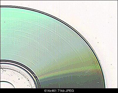

Ostatnio mój PLEXTOR źle wypala płyty. Na nagranej płycie widoczne są okręgi, koła w których widać mocniejszy ślad lasera. Płyta tak nagrana nie da się w tych miejscach odzczytać.Co gorsze przy odczycie te okręgi też się czasem robią. Czy spotkaliście się z takim paranormalnym zjawiskiem ?

Jezeli wypalasz płyte z duza predkoscią to naped zmienia predkość nagyrwania,/ jesli dasz mu zeby np nagrywał z predkoscią 40x / to on bedzie nagrywał z taką tylko przez chwile a potem ja zmieni.
Ale zeby powstawały okregi i nie dało sie ich odczytać to pierwsze słysze moze płyta jest zle wyważona ?
Jaka to dokładnie nagrywarka i na jakich Cd wypalasz ?

Moja nagrywarka to PX-W4012TA.
Nagrywam nie szybciej niż 16.
Używam płyt X-DiSC wcześniej Esperanza z takim samym rezultatem.
Dodaje bardzo wyostrzone zdjęcie jednej z płyt.

moim zdaniem ma wpływy - wibracje cos na pewno wczesniej czy później uszkodzą
najlepiej jest nagrywać na porządnych płytkach (nawet platinum sie takie trafiają )
możesz tez spytac się czy to nie podlega gwarancji, bo ponoć w nowszych partiach tej nagrywarki błąd ten zostal naprawiony :zeby:

Ja również miałem podobny problem tzn. kręgi na płycie (nagrywanej na 4x lub 8x) więc nie od zmiany prędkości, ale płyta odczytywała się bez problemów. Moim zdaniem problem dotyczy konkretnego nośnika (nawet nie partii) ponieważ zdarzył mi się na różnych płytach - BASF (póżniej EMTEC), Verbatim oraz Platinium, przy czym na 10 nagranych płyt Verbatima z tej samej paczki zdarzył się 1 raz, z drugiej paczki 2 razy potem było wszystko w porządku.

a ja informuje, iz mam LG 48/16/48 (przy okazji - zadnych problamow z nia! polecam!)... kregi robia mi sie w miejscu w ktorym czysta plyta miala ostre zarysowania! a wiec u mnie chodzi o to, iz naped albo calkiem omija te zarysowania i wypala dalej (bardziej prawdopodobne) lub zmniejsza predkosc w tych miejscach!

nie wiem mowie jak jest. plyta byla w 3 miejscach mocno porysowana. po wypalaniu wyraznie bylo widac w tych miejscach (niebieska plyta) mocno ciemny niebieski kolor okregow (o szerokosci 1-2mm). jesli chodzi o odtworzenie tego, to nie moge nic powiedziec odnosnie danych, ale plyta audio (taka nagrywalem) po tych kregach juz nic nie odczytywala. podejrzewam ze z danymi moze cos by poszlo
