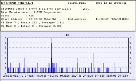

TDK Speed-X.
Nagrana z prędkością X24, od Riteka, naprawde ładnie. Chyba zacznę ich szukać.......
pozdrawiam.

Zadna rewelacja tym bardziej ze nagrales ja tylko nieco ponad polowe. Na pastelach sa podobne wyniki.

Tak ale płytka ma tendencje do mniejszej ilosci błędów na końcu płytki - wszystkie jakie miałem przy końcu wypadają najlepiej. Poza tym Pastele Verbatima dobijaly do "10" u mnie, zapomniałem zapisac wynik kprobe bo robiłem to dla kogoś.
Wydaje mi się że kprobe nie jest obiektywny do końca, zauważyłem to już nie pierwszy raz. Zgoła odmienne wyniki niż soft z Nero, i sam pokazuje inne wyniki przy tej samej plytce.
W rzeczywistosci jest dokladnie ODWROTNIE
predkosc zapisu wzrasta wraz z oddalaniem sie od srodka (do pewnego momentu), poza tym latwiej jest chyba zapisac cos na srodku bo tam panuje wieksza rownowaga (podczas nagrywania epsilon male odchylenie powoduje bledy), na koncach plyty ta rownowaga jest mniejsza. Wogole to z moich obserwacji wynika ze najmniej bledow jest tak od w obszarze zaczynajacym sie od 1/5 plyty i utrzymuje sie do mniej wiecej 3/5 i potem rosnie - czasem bardzo drastycznie.
Zreszta wystarczy przeanalizowac wystepowanie C2 - jezeli wystepuja to zwykle skupiaja sie przy koncu plyty.

Hmm. może...ale u mnie tego nie stwierdziłem
Ale to nie jest regułą
http://forum.cdrinfo.pl/showthread.p...ighlight=corso
