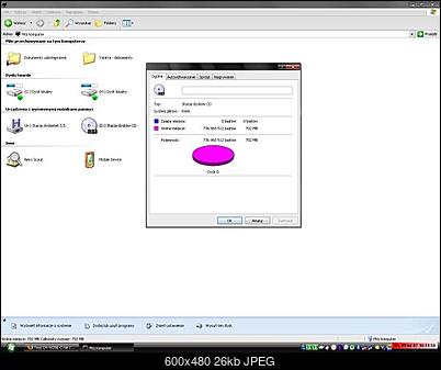

Rozumiem, ze testujesz nasza wytrzymalosc i cierpliwosc:
i coc chcesz zobaczyc na pustej plycie?
File Type: jpg plyta.JPG (26.5 KB, 512 oglądane)
