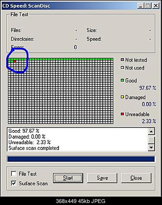

Jak do tej pory zauważyłem tylko jedną zmiane po upgradzie biosu. Bad sector, występuje zawsze w ostatnij "kratce". Wszystko można przegrać z płyty na dysk bez błędów. Jak miałem stary bios to bad secotra pod koniec płyty nie było.
A jak nagrywasz w track at once czy w disc at once ? ...jeśli w TAO to zawsze będzie czerwona kropeczka 8) to jest normalne.
Racja , wielkie dzięki, już zaczynałem się bać ze to przez ten upgrade. 8)
