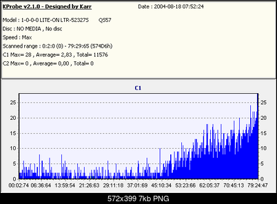

Czesc,
ostatnio z braku pod reka Pasteli kupilem Verbatim Super Azo Crystal 48x (od Mitsubishi Chemical Co.), sądząc po postach na forum miały być porównywalne do Pasteli. Niestety, po nagraniu czterech wyniki są bardzo kiepskie. Nagrywam je 16x. Jak widac na wykresie plytki są dobre mniej więcej do 50 minuty - później jest koszmar. Nie wiem, z czego to wynika. Co mozna z tym zrobic?
Poniewaz na Pastele moge jeszcze niestety troche poczekac, co polecacie zamiast nich? Oczywiscie mowa o jakosci
Jakie plytki (poza Pastelami) sa produkowane przez Taiyo Yuden i sa dostepne u nas?
dzieki

Witam!
Nic dzienego, bo te plytki nalezy nagrywac szybciej (najlepiej 32x).
Jaka nagrywarka wypalales te plyty?
ps. wolno nie znaczy dokladnie - szczegolnie na nowych nosnikach
Nagrywalem Lite-On 52327S (co zreszta widac na wykresie )
Jedna z tych plytek nagralem wczesniej dla testow 32x - i tez nic.
Testowalem rozne predkosci na Pastelach i najlepsze rezultaty mialem na 16x - podobnie zreszta jak i inni wypowiadajacy sie na forum

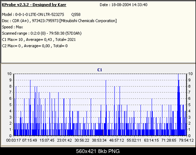

... może palarka ma słabszy dzień, albo płytki made in Mexico, u mnie wygląda to duzo lepiej, nagrane x32.

Napisany przez Sailor Mercury
Czesc,
podobne wyniki (końcówka wyraźnie gorsza) uzyskiwałem na LTR 48125S na wszystkich płytkach przy odczytach na maksymalnej prędkości, odczyty przy x16 były najszybszymi miarodajnymi. Sprawdź, czy przy mniejszych prędkościach jest lepiej, może partia wadliwych płytek (źle wyważone). U mnie na LTR 52327s czyta wszystkie równo, może to wada mechanizmu Twojej nagrywarki - jak wyglądają wykresy innych płytek? Jeśli końcówka też wyraźnie gorsza, to na pewno defekt mechanizmu nagrywarki.
Przepuściłem płytkę przez test 16x i niestety to samo...
Wykresy innych płytek wyglądają normalnie, tak więc chyba na szczęście nagrywarka jest sprawna.
No to może wolniej nagrywaj, np. x12, x8. Z prędkością x4 bym nie ryzykował, raczej zniszczy płytę.
Jeśli używasz tych płyt do danych, to korekcja błędów poradzi sobie z taką ich ilością, widziałem gorsze wykresy, a dane były OK. Jeśli nie ma błędów C2, a C1max poniżej 220 to taki zapis mieści się w normie nawet dla audio (choć znacznie mniej wydajna korekcja niż dla danych).
Inne Tayio Yuden to TDK RefleX Ultra, ale raczej ich nie znajdziesz, to już historia, może jakieś Riteki (np. Platinum, TDK Metallic z walca, Philips w grubym pudełku).
