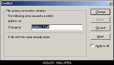

first problemo
co z tym fantem zrobic

first problemo
a to z tym sobie juz poradzilem
bo to moj typ na jeden z problemow dlaczego to nie dziala ...

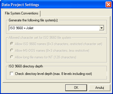

zeby to zmienic musisz wejsc do wlasciwosci projektu zanim do niego cos dodasz
musisz wylaczyc opcje ISO 9660 directory depth
Ps
niestety to nie rozwiazalo problemu
myslalme, ze wybranie opcji Allow ISO 9660 name oraz wylaczenie ISO 9660 directory depth cos zmieniu ale nic ...

tak musisz ustawic wlasciwosci kompilacji zanim do niej cos dodasz
wazne jest bys to zrobil na samym poczatku wtedy te 3 nieaktywne opcje bedzie mozna zmienic - ustaw tak jak na rysunku
