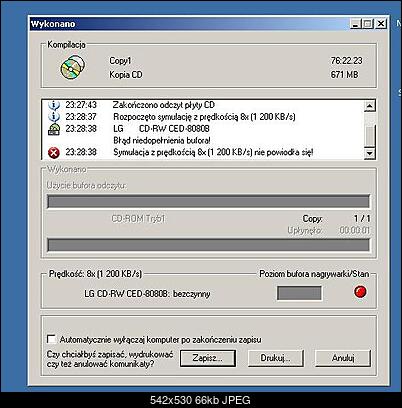

Angry XP @ nero5582 @ LG 8080B
Kilka dni temu zainstalowalem win xp prof. dzisiaj wypalalem plytke w muliti i bylo wszystko OK. Pozniej jak probowalem skopiowac jakies CD (opcja Copy CD) to wyskakiwal mi bląd !!! 3 razy pod rząd tak miałem i nic sie nie da skopiowac. Zmniejszyłem predk. nagrywania z 8 na 6 i jest to samo
nie wiem czego to wina,
NERO 5582, LG 8080B - 4/8/32, WinXP Prof.
File Type: jpg nero5582.jpg (66.0 KB, 111 oglądane)

Napisz troche wiecej szczegółów czy ty kopiujesz w locie? Jak masz podpiete napędy?
Pomimo wszystko sprawdź:
1. Sterowniki 4in1 jeżeli masz płytę opartą na VIA
2. DMA
3. Sterowniki ASPI do XP
Mam ECS K7S5a na sisie
2. DMA
> tu tez nie wiem
nie wiem, w 98se nic nie musialeminstalowac dodatkowego bo bylo OK
Cd nie kopiuje w locie, najpierw na hdd. Mam tylko jeden czytnik i jest nim nagrywarka. Nagrywarka jest podpieta do jednej tasmy i nic oprocz nagr. nie ma na tej tasmie. Hdd oddzielnie do drugiej.

DMA - (Direct Memory Access) Bezpośredni dostęp do pamięci
Prawym przyciskiem myszy na "Mój komputer"-->Właściwości-->Sprzęt-->Menadżer urządzeń-->Kontrolery IDE ATA/ATAPI-->Pomocniczy kanał IDE-->Ustawienia zawansowane. Tam włącz "DMA jeżeli dostępne". Powinien ci sie po restarci pojawic bierzacy tryb "Muli-word DMA tryb 2"
Drivery aspi trzeba zainstalować do XP są one tu:
http://download.adaptec.com/software.../aspi_v471.exe
