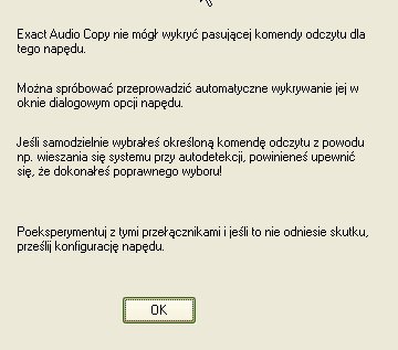

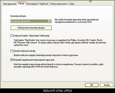

Kilka dni temu stałem się posiadaczem legendarnej nagrywarki Yamaha CDW-F1, a udało mi się ją kupić na internetowej aukcji z myślą o kopiowaniu za jej pomocą płyt Audio CD. Podłączyłem urządzenie do wolnego kanału IDE jako "master", wgrałem doń najnowszy firmware i rozpocząłem testy. Odpaliłem najlepszy program do zrzucania zawartości muzycznych krążków CD - EAC i wstępnie go skonfigurowałem. Pojawił się jednak problem z jednym z parametrów, mianowicie kiedy chcę skopiować płytkę na dysk, w chwili rozpoczęcia tej czynności pojawia się wiadomość o treści jak w załączniku "komunikat". Wcześniej EAC sam automatycznie ustawił komendę odczytu (patrz zalącznik "ustawienia"), ręczne wprowadzanie innych komend nie nie daje pożądanego rezultatu.

W***322;***243;***380; p***322;yt***281; audio i wci***347;nij "Wykryj teraz komend***281; odczytu".

grzeniu - zainstalowa***322;em najnowsz***261; wersj***281; ASPI jak zasugerowa***322;e***347;, lecz to nie pomog***322;o.
Maciej - To co poradzi***322;e***347; zrobi***322;em ju***380; wcze***347;niej zanim zwr***243;ci***322;em si***281; o pomoc na tym forum, a efekt tej czynno***347;ci to za***322;***261;cznik do mojego pierwszego postu o nazwie "ustawienia". EAC na polecenie "wykryj komend***281; odczytu" pokazuje "D8", po czym kiedy chc***281; zrzuci***263; zawarto***347;***263; jakiego***347; kr***261;***380;ka na dysk pokazuje si***281; widomo***347;***263; taka jak w za***322;***261;czniku "komunikat". Metod***261; pr***243;b i b***322;***281;d***243;w wprowadza***322;em wszystkie dost***281;pne w tym menu komedy i ***380;adna z nich nie pasuje, tzn po wstawieniu kt***243;rejkolwiek wywala komunikat o identycznej tre***347;ci. Korzystam z EACa nie od dzi***347;, mia***322;em poprzednio nagrywark***281; Plextora, a wcze***347;niej LG i nic takiego si***281; jeszcze nie zdarzy***322;o jak w przypadku Yamahy.
