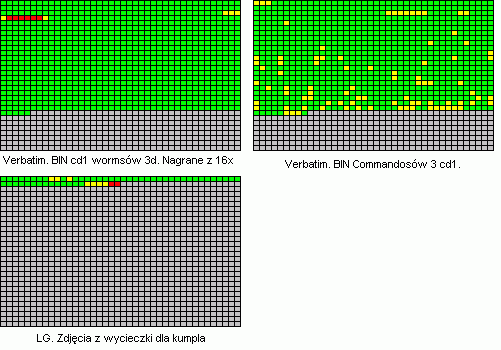

Jednak ciągle to samo.... POMOCY!!!
Sami zobaczcie załącznik...
POMÓŻCIE!!

File Type: gif scandisk.gif (5.8 KB, 95 oglądane)
