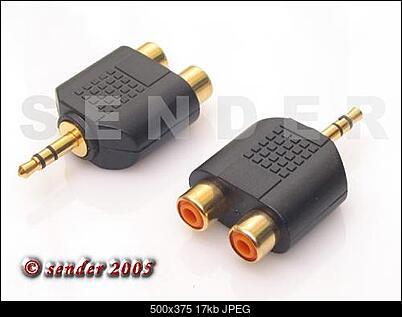

mam taki Kabel din-chinch
tych chinchow jest az 4 (bialy czerwony zolty i czarny)pozniej czerwony i bialy podpinam(nie wiem czy dobre podpinam) pod przejsciowke na malego jacka 3,5 stereo i wpinam do karty na wejscie liniowe
i nie hula
