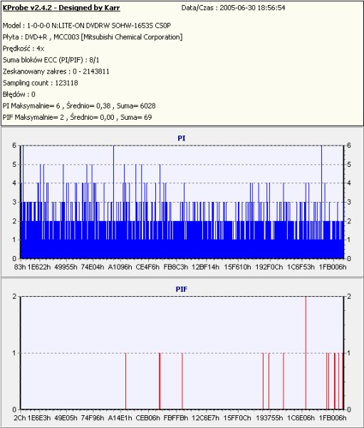

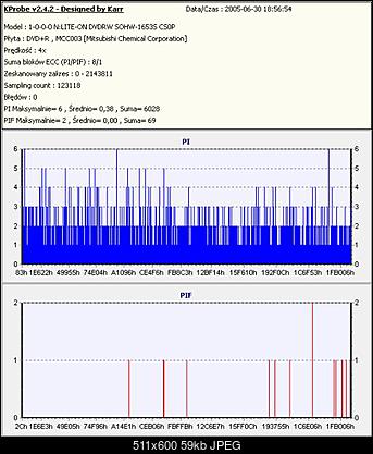

Panowie... Przyznam szczerze, ze teraz juz nie bardzo wiem o co chodzi... Kupilem dzisiaj plytki Verbatim Advanced Azo Pastel +R. Wypalilem to co wczoraj na tym felernym EMTECU i wykres wyglada nastepujaco:
Co teraz mam o tym sadzic?
Jakie mam brac pod uwage wyniki bledow PI i PIF: max czy average? O czym swiadcza te niskie slupki wykresow -- w stosunku do maksymalnych wartosci PI i PIF (jesli ocenia sie wartoscia maksymalnie a nie srednie)?

ten wykres ma jakąś szpilę, najprawdopodobniej przypadkową.
reszta wykresu jest ok.
ilość błędów PI i PIF jak i ich średnia mała.
proponuję powtórzyć test.

Kliknij na każdy z wykresów prawym przyciskiem myszy -> Delete the highest value. Takie szpile w przypadku LiteOnów to normalna rzecz i nie ma się czym przejmować. Możliwe, że będziesz musiał powtórzyć zabieg i kliknąć 2 albo 3 razy. Nie ma to wpływu na całość wykresu, który wypadł bardzo dobrze. Po usunięciu tych szpil będziesz dokładnie widział, ile błędów PI i PIF masz na wykresach.
