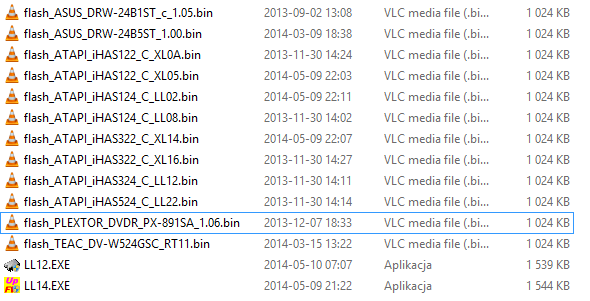

Od czasu modelu Asus DRW-24B1ST\LT w wersji Liteon DH24AASH czyli rewizja A do którego wyszły aktualizacje Asusa brak do nowszych modeli .
Dokładnie do DRW24B5ST jest wersja 1.00 jak również brak jej w wersji exe.
Załącznik 68624

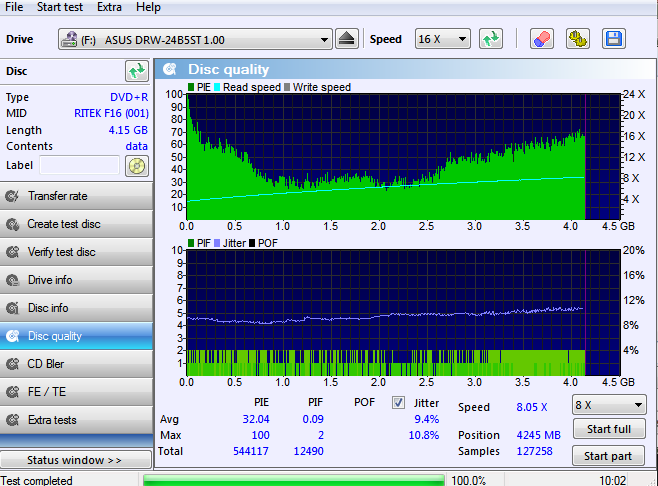

Na Asusie tak samo testuje bezproblemowo jitter\choć do testów jak widać na moim teście słabo się nadaje \marny odczyt i zapis zwłaszcza na końcówkach.
Najlepiej sobie radzi na sofcie od Plextora ...... z dlatego też tak u mnie skończył ;)

Co najwyżej widać to że u kolegi Gwiazdora nie testuje jeżeli już \nie chce mi się go z powrotem przywracać do Asusa bo to nie jest prosta i łatwa sprawa w rewizjach C\D\E i do tego bardzo bardzo ryzykowana ale jeszcze chwile będziesz ku..wa głupoty pisał to pojadę 10km do warsztatu i w ciągu 2 godzin zrobię z niego z powrotem Asusa i wkleję screen z jittrem
Tu masz screen z archiwum ze testuje chyba że ja mam halucynacje i padło mi na oczy.
Po kiego się ludziska tu wypowiadacie o czymś o czym nie macie zielonego pojęcia?
Załącznik 68625

Nigdzie nie ma prostej instrukcji \musisz mieć prawidłowo zrobiony flash od Plextora oczywiście nie żadnym Flash Utility bo zgrywa śmiecie w sprzętach z pamięcią 1MB albo znaleźć gdzieś taki zrzut prawidłowo zrobiony.
Oczywiście przy wgraniu nieprawidłowo zrobionym zrzucie napęd wylatuje w kosmos bez żadnej nadziei na ratunek.
Wgranie polega na odblokowaniu oficjalnego instalatora Plextora i wgraniu softu metodą unlocked flasher .
Ale żeby przywrócić Asus DRW24B5ST gdzie nie ma instalatora to już wyższa szkoła jazdy \potrzebny wysokospecjalistyczny sprzęt i soft.

Jak nie testuje na Asus to i nie będzie również na crossflash LiteOn \ to wina sterów SATA bądź trybu IDE a nie nagrywarki.
