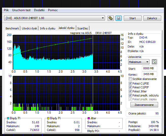

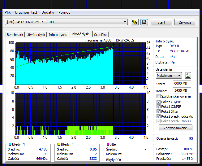

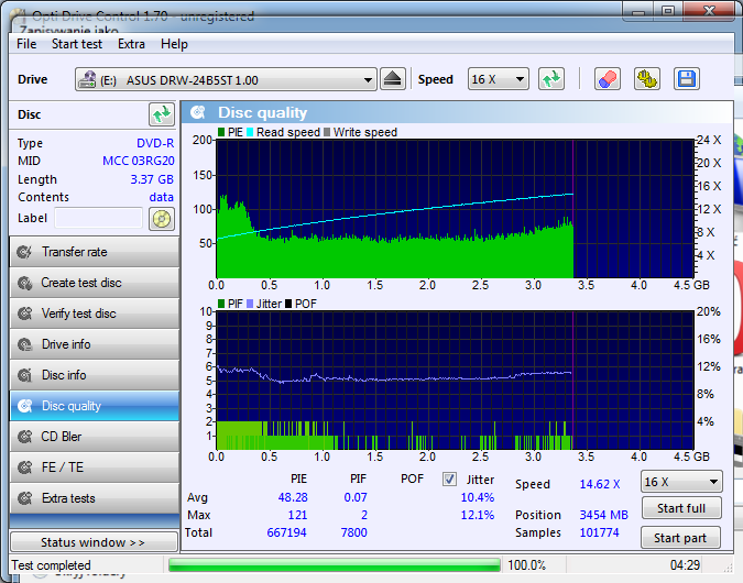

Stare testy przy max prędkości na tej samej płycie wyglądały tak jak w załącznikach.

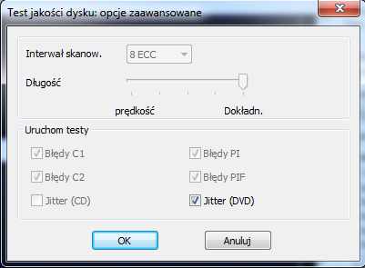

Najprawdopodobniej mam ECC 8/8 - patrz załącznik.
Pytanie tylko - czy moja nagrywarka nadaje się do takich testów?
I dlaczego nero nie pokazuje u mnie błędów jitter?

Najlepiej testują napędy Lite-On, one też sprawdzają Jitter. To że Asus go nie pokazuje jest normalne. Aby sprawdzić wiarygodność testów, najlepiej porównać tą samą płytę na Asusie i jakimś Litku.
