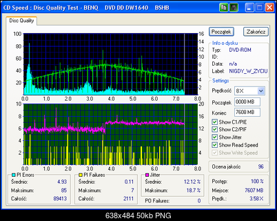

1. Podczas testu płytki ( w tym przypadku oryginalna z filmem ) wykras wygląda jak na obrazku :-(
Chodzi mi o te "zęby" na wykresie prędkości - co to może oznaczać ? Na większości wykresów na forum ta linia jest całkiem prosta.
2. Co oznacza wartość Jitter i dlaczego w tescie DL jest taki skok ??

Jeżeli zmiana BIOS zakończy się niepowodzeniem tracisz gwarancje.
Masz jakieś inne płytki z filmami? - Na moje oko to jest film z gazety

Ta płytka akurat nie jest z gazety i jakość wg mnie (beginner) nie jest nawet taka tragiczna wręcz znośna.
Ale co z tą prędkością - czy to nie dziwne ??

Jak na double layer, to ten wykres mozna zaliczyc do bardzo dobrych.
Uskok to przejscie miedzy warstwami.
Poszarpana zielona linia, to dziwny odczyt Benq.
