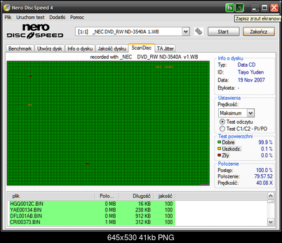

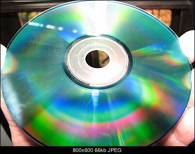

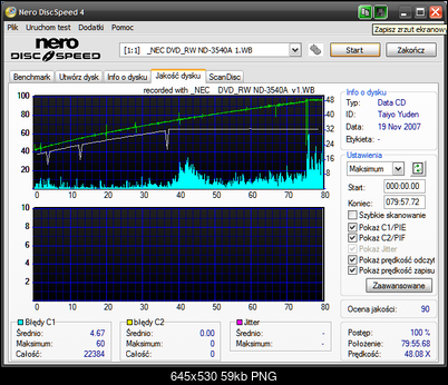

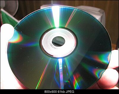

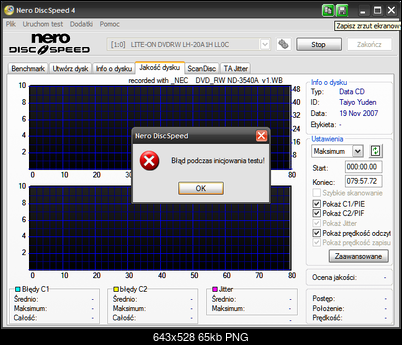

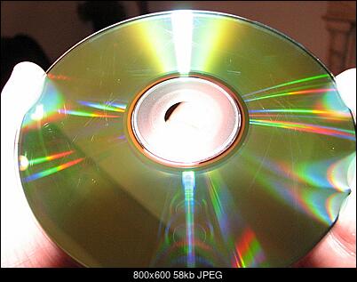

no prawie się udało. wymagało by jeszcze dopieszczenia, ale zabitą NOŻYCZKAMI płytkę, która nawet nie ruszała na NECu udało się po polerowaniu PRAWIE w całości odczytać.
płytka, która upadła pewnego razu na podłogę i już nie poszła do normalnego nagrania, czekała na eksperymenty medyczne
masakra nożyczkami
tak wygląda po polerowaniu. niestety tarcza była upaprana ostrą pasta, ale efekt i tak cieszy

pastę użyłem własnej produkcji, robiona ze specjalnej kredy, parafiny i wosku pszczelego.
można, jak już pisałem, zastosować pastę do tworzyw sztucznych - pleksi.
a polerka jest starsza ode mnie i wygląda tak
