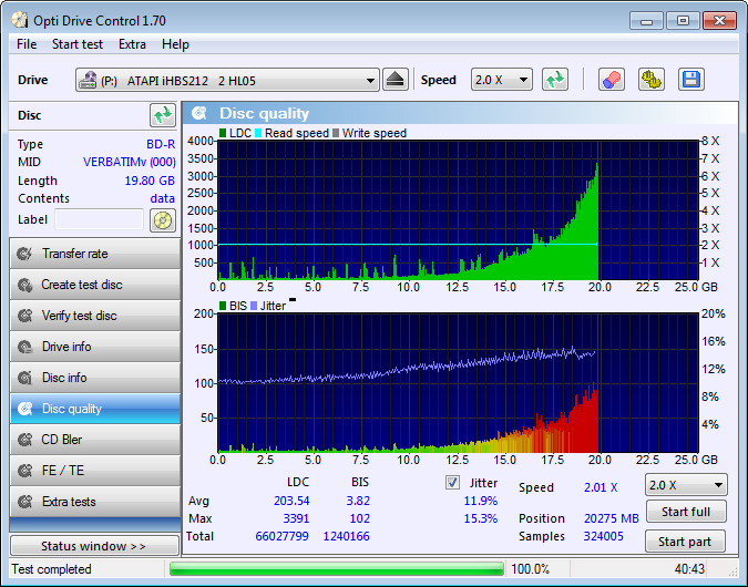

Verbatim LTH x6 palony 4x@hp BD B DH8B2LH XHDN
scan po wypaleniu 13.03.2013
scan z dziś 04.12.2013

Verbatim BD-R LTH zapis i scan 13.04,2013
scan 5.12.2013

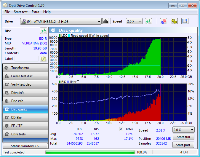

Verbatim BD-R LTH zapis i scan 01.04,2013, nagrany x2
scan 05.12.2013

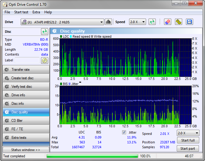

Ostatnia z 5-ki płyt jakie mam Verbatim BD-R LTH Made in Japan- no cóż czasy kiedy taki napis coś znaczył chyba dawno mineły
zapis i scan 2.05.2013
scan 5.12.2013

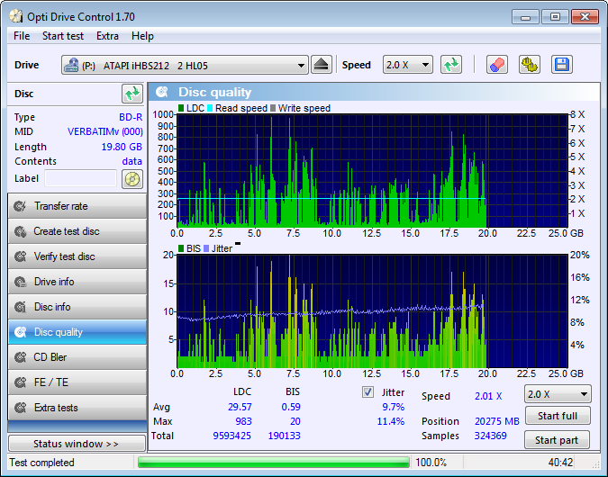

Około 15 miesięcy po wypaleniu. Nie mam testu bezpośrednio po.
JEST GRUBO
